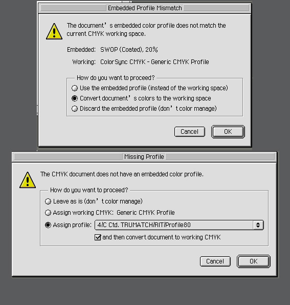

아래사진같은 창이 뜨는이유 좀 가르쳐주세요.
김명옥 3 4,826
jpg화일을 열때 아래 사진과 같은 창이 뜹니다..... 그 이유와  어떻게하면 아래아 같은 창이 뜰수
있는지 좀 알려주세요..
사진 스캔을 받을 때 선명하게 받고 싶은데  잘 되질 않네요...
선명하게 스캔 받을 수 있는 방법과 그 사진을 쿼크에 앉힐 때  가장 잘나올수  있게 저장하는
방법 좀 알려주세요... 사진이 넘 지저분해요... 예전에 작업한 것을 보면 깨끗하던데...ㅠㅠㅠ

처리할 이미지의 컬러를 매칭시킬 프로화일 지정되지 않았을때 나오는 메세지 창입니다.
RGB는 주로 화면용 컬러인데, 포토샵에서는 RGB 컬러를 CMYK 컬러로 치환할때 컬러의 변이가 생기는 것을 최소화 시키기 위해 프리퍼런스(Preference)에서 미리 RGB to CMYK로 컬러를 치환하는 과정에서 색의 변화가 가장 적은 프로화일을 정하여 주면 정해준 프로화일값을 참조하여 RGB 컬러를 CMYk 컬러로 치환하여 줍니다.
그런데 지금의 메세지는 그런 프로화일 지정이 제대로 되지 않은것 같습니다.
스켄이미지는 사진이나 필름 같은 원본이미지와 인쇄된 것을 스켄하는 스켄이미지는 스켄상에서 확연한 차이가 있습니다.
인쇄본은 모아레(거칠게 색이 교차되어 잡음처럼 일어나는 색의 현상) 현상이 심하여 모아레를 제거해야만 데이타로 사용이 가능합니다.
스케너마다 모아레를 제거하는 기능이 제공되는 것도 있고 그렇지 않은것도 있는 것으로 압니다. 이럴때는 필터를 이용해서 모아레를 제거해 주어야 합니다.
브로어로 할수도 있고 노이즈필터를 이용하여 할수도 있고 방법은 여러가지이구요. 또한 스켄에는 용도에 따라서 인치당 몇 DPI로 할것인가와 인치당 라인수를 얼마로 정할것인가등 하기 나름으로는 보다 전문적인 테크니컬을 요하는 부분이 많은 것으로 압니다.
대체로 사진원본이나 필름은 모아레 현상이 일어나지는 않으나 하이라이트나 쉐도우 값이 크게 사진의 콘트라스트나 브라이트등을 좌우하고, 이에 따른 감마차로 인한 미묘한 색의 표현 부분에서 아마도 색의 변이현상이 일어날수 있는 것들도 있는 것으로 압니다.
이 부분 역시 기술적으로 실용 경험을 많이 쌓으셔야 할것으로 보입니다.
지금의 메세지 창은 매번마다 나타날수 있는 메세지 창이나 작업에 영향을 미치는 것은 아닙니다.
그러나 원하는 이미지의 커러표현색이 화면에 표현된 것과 인쇄할 색의 색감차가 많이 다르게 나타날수 있는 위험을 안고 있을수 있다는 메세지 이기도 합니다.
경험이 많고 색에 대하여 인지가 풍부하신 분들은 제일 위에 Leave as is(don't Color manage) 를 첵크하여 주면 프로화일을 사용하지 않아도 이 메세지는 나타나지 않습니다.
단, 컬러에 대하여 자기가 표현한 것이 인쇄까지 변이없는 색감을 나타낼수 있다는 많은 경험이 있을때 사용해야 합니다.
