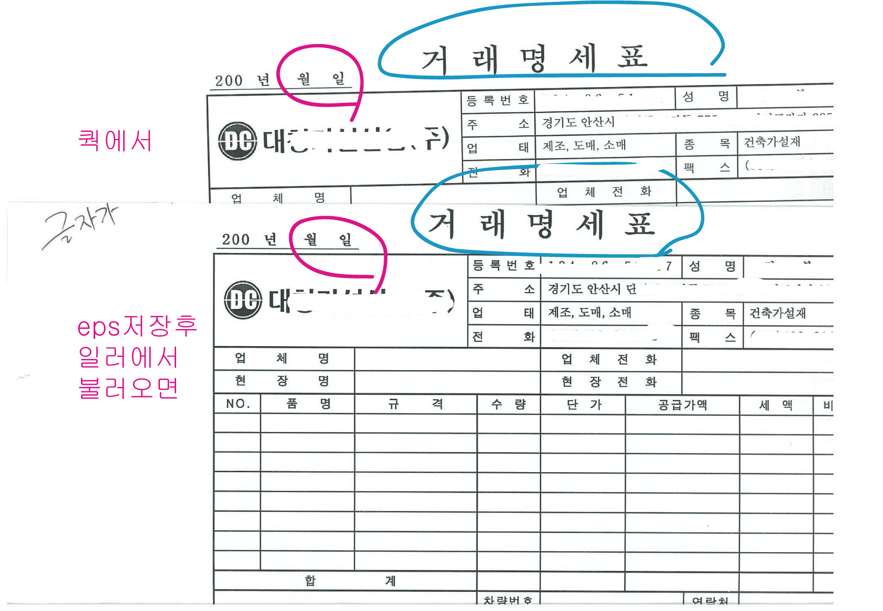

글자가 약간 두텁게 보이쟎아요..
신명조는 거의 태명조,,, 태명조는 거의 견명조 정도로 출력이 되는데...

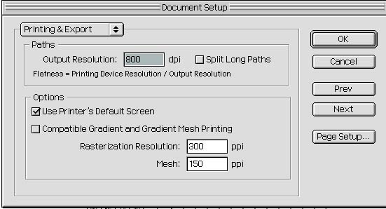

강적님께서 일러스트 옵션창 컴+옵+p 에서
해상도를 낮추면 쿽에서 출력한것 처럼 보인다하셨는데..
그래도, 두꺼워요...
150dpi 로 뽑을때와 300dpi 로 뽑을때와
800dpi로 뽑을때가 똑같아요...
아래 거래명세표 클릭해서 봐주세요... 비교가 확 나거든요...
어떻게 해야 쿽에서 출력한것처럼 보일까요??~~

이유 찾았어요!~^^
다 필요없고 pc 일러스트10 버전의 오류인가봐요..
cs3에서 출력하면 쿽에서 출력하는것처럼 깨끗히 나와요...
